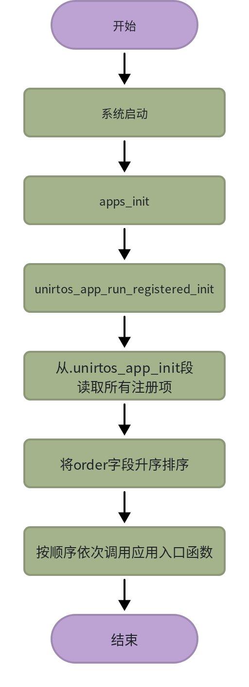

UniRTOS应用层的启动由SDK中 qos_applications/app_init/apps_init.c 统一管理。系统上电后调用 apps_init(),该函数通过链接器Section机制收集所有已注册的初始化入口,按优先级排序逐一调用。
入口函数调用链¶

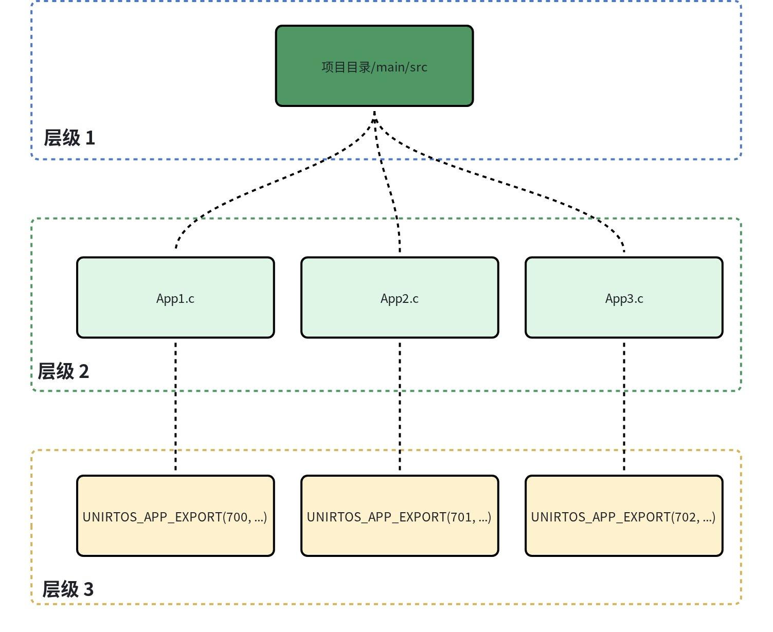

多应用注册¶
UniRTOS支持在同一项目中同时注册多个函数入口。通常情况下,项目只需注册一个函数入口即可。当项目中包含多个子应用时,开发者可在编写的子应用代码中使用 UNIRTOS_APP_EXPORT 分别注册对应的子应用程序入口即可。需要注意各个子应用的依赖关系,通过修改 UNIRTOS_APP_EXPORT 注册时的order参数值决定初始化顺序。多应用启动结构示意图如下:
