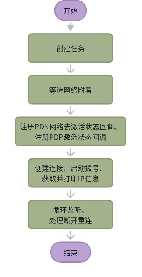

unir_datacall_demo_task
  • 功能描述
    数据拨号演示的核心主处理函数。在独立任务中完成网络附着、PDP配置、拨号建立、IP获取、掉线自动重连的全生命周期逻辑。
  • 关键操作:
    • 创建消息队列:调用 qosa_msgq_create() 创建消息队列实例,用于接收网络事件,实现异步事件处理。
    • 等待网络附着:调用 qosa_datacall_wait_attached() 等待注网成功,超时时间固定为300秒。
    • 注册事件回调:调用 qosa_event_notify_register() 注册PDN断开与PDP激活状态变化的回调,用于监听网络状态。回调函数详见 datacall_nw_deact_pdp_cb() 和 datacall_pdp_change_cb()。
    • 配置PDP上下文:调用 qosa_datacall_set_pdp_context() 设置APN、IP类型(IPv4或IPv6)等信息。
    • 创建并启动拨号:调用 qosa_datacall_conn_new() 创建连接,调用 qosa_datacall_start() 执行同步拨号。
    • 获取并打印IP信息:调用 qosa_ip_addr_inet_ntop() 解析IPv4或IPv6地址,调用 QLOGI() 输出解析的日志。
    • 无限循环监听事件:等待消息队列,处理PDP断开事件并自动重拨。
    • 掉线重连机制:最多重试10次,每次间隔20秒,重连成功后重新获取IP地址。
  • 重要性
    该函数完整封装了蜂窝数据拨号从连网到掉线重连的全套流程,是物联网设备连接蜂窝网络的核心逻辑。

应用逻辑流程图
