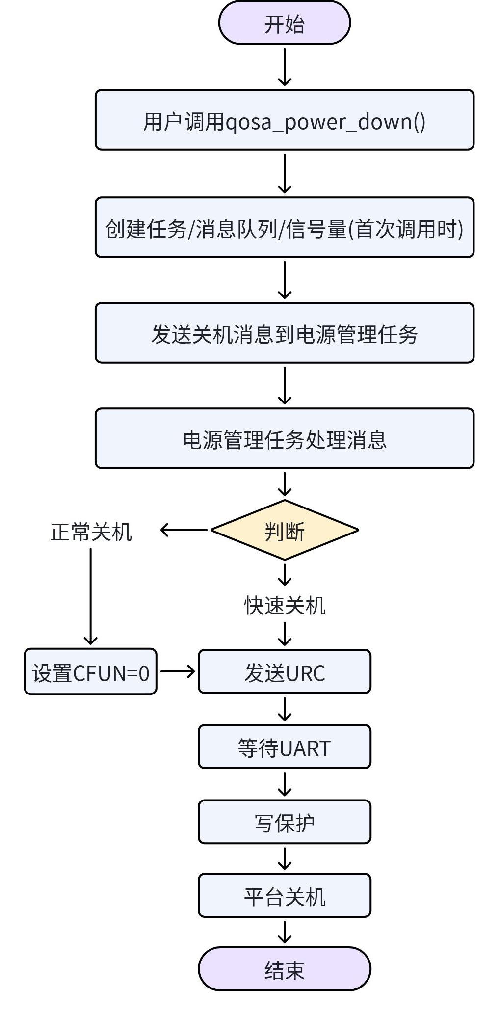

应用逻辑流程图
关机流程
../../_images/board_X6hawsU4ohRDwHba52jc2EvWn4b.jpg

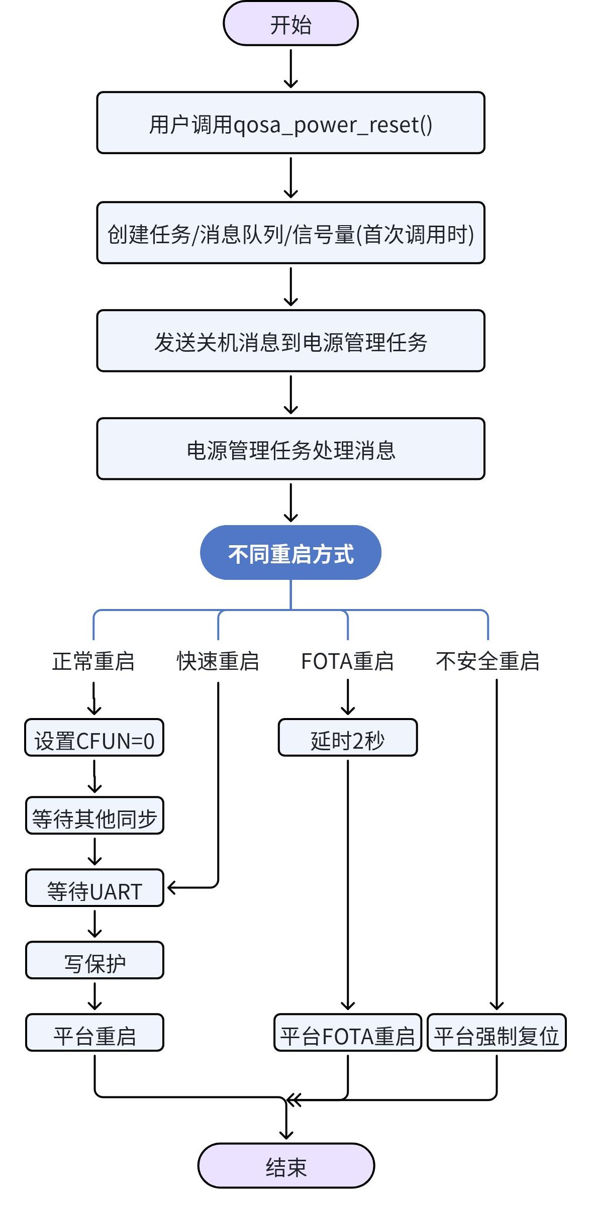

重启流程
