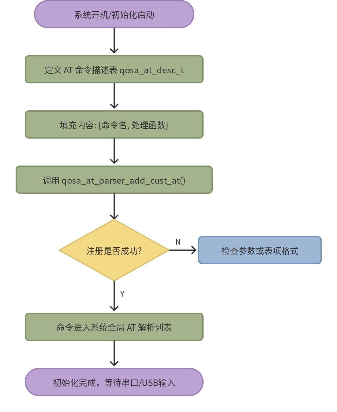

  1. 注册自定义AT命令:
    系统在开机后的初始化阶段,通过 qosa_at_parser_add_cust_at() 添加自定义AT命令。该函数可以接收一个包含多个AT命令及其处理函数的表格。
  2. 实现处理函数:
    在AT处理函数中, 实现AT命令的功能。
以下通过一个最简单的AT处理函数,介绍如何实现自定义的AT处理函数。 该AT命令的名称为 AT+QEXAMPLEHELLO, 发送 READ命令(AT+QEXAMPLEHELLO?) 会返回"+QEXAMPLEHELLO: Hello World!"。
步骤一:注册自定义AT命令。
首先在开机初始化阶段调用 qosa_at_parser_add_cust_at() 注册AT命令 +QEXAMPLEHELLO 以及对应的处理函数。此处AT命令的字符串请勿加上AT字符。示例代码如下:
qosa_at_desc_t unir_examples_at_desc[] = {
    {"+QEXAMPLEHELLO", unir_exec_example_qexamplehello_cmd, 0},
    {QOSA_NULL, QOSA_NULL, 0}};
qosa_at_parser_add_cust_at((const qosa_at_desc_t *)unir_examples_at_desc, QOSA_ARRAY_SIZE(unir_examples_at_desc));

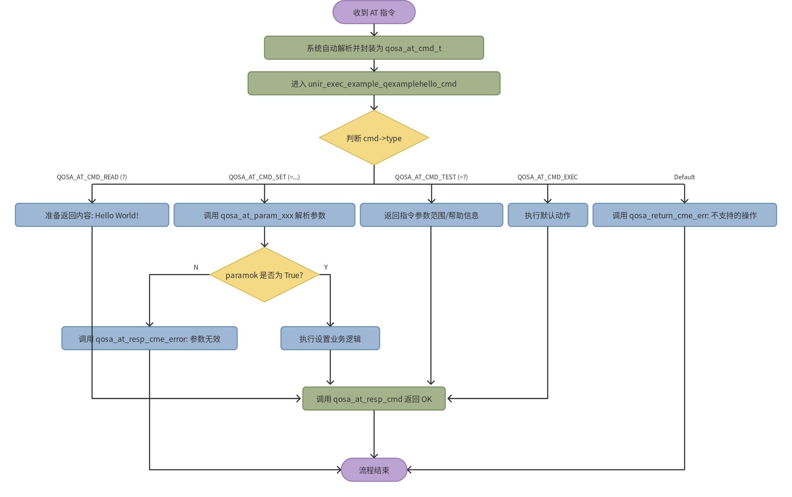

步骤二:实现处理函数。
AT命令的处理并非简单的字符串匹配,而是一套高度抽象的命令分发机制。AT命令解析器框架已完成从物理链路层到应用逻辑层的解耦,因此开发者只需关注 unir_exec_example_qexamplehello_cmd() 这一回调函数,在该函数中完成自定义AT命令的业务逻辑。示例代码如下:
void unir_exec_example_qexamplehello_cmd(qosa_at_cmd_t *cmd)
    char          resp[128] = {0};       // Response string buffer
    switch (cmd->type)
        case QOSA_AT_CMD_READ: {
            // Read command processing branch, e.g. input AT+QEXAMPLEHELLO?
            qosa_snprintf(resp, sizeof(resp), "%s", "+QEXAMPLEHELLO: Hello World!");
            qosa_at_resp_cmd(cmd->dev_port, QOSA_ATCI_RESULT_CODE_OK, QOSA_CMD_RC_OK, resp, 1);
        break;
        case QOSA_AT_CMD_SET: {
            // Set command processing branch, e.g. input AT+QEXAMPLEHELLO="cfg",10
            // Get first string parameter
            test_str = (char *)qosa_at_param_string(cmd->params[0], &paramok);
            if (!paramok)
                // Return error when parameter is invalid
                qosa_at_resp_cme_error(cmd->dev_port, QOSA_ERR_AT_CME_PARAM_INVALID);
                return;
            // Construct and return set command response
            qosa_snprintf(resp, sizeof(resp), "+QEXAMPLEHELLO: \"%s\"", test_str);
        break;
        default:
            // Unsupported command type, return operation not supported error
            QOSA_RETURN_CME_ERR(cmd->dev_port, QOSA_ERR_AT_CME_OPERATION_NOT_SUPPORTED);
            break;
处理函数的参数功能说明如下:
  • cmd->type:用于确定命令的类型
  • cmd->params:命令的参数集
  • cmd->dev_port:命令传输通道, 后续回复AT命令需要向此通道传输
命令分发
当一条AT命令到达处理器时,SDK首先将其解析并封装进 qosa_at_cmd_t 结构体中。其中cmd->type是处理流程的核心字段,它定义了当前交互的语义:
类型 (cmd->type)
对应AT指令示例
说明
QOSA_AT_CMD_READ
AT+QEXAMPLEHELLO?
查询命令
QOSA_AT_CMD_SET
AT+QEXAMPLEHELLO=“cfg”,1
设置命令
QOSA_AT_CMD_TEST
AT+QEXAMPLEHELLO=?
测试命令
QOSA_AT_CMD_EXE
AT+QEXAMPLEHELLO
执行命令

应用逻辑流程图
该流程在系统启动的初始化阶段执行,目的是注册自定义AT命令:当接收到该命令字符串时,系统将调用对应的处理函数。
用户通过串口发送命令(如 AT+QEXAMPLEHELLO?)后,AT命令解析器框架将解析该命令并触发相应的回调函数。
