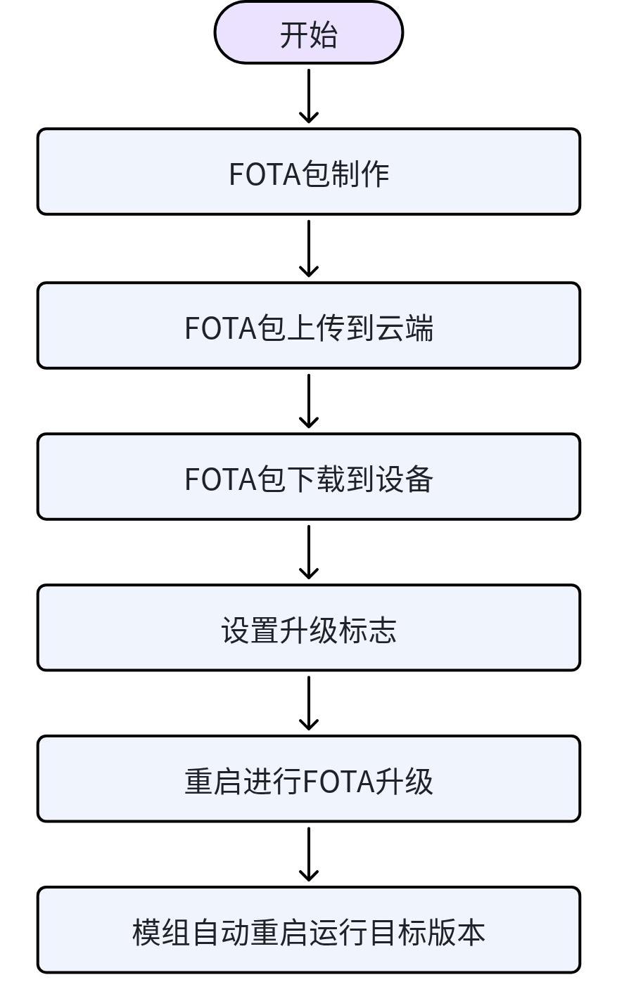

应用逻辑流程图
升级流程
../../_images/board_T8nBwUG4eh40Qpb7SstcLqzHnsf.jpg
