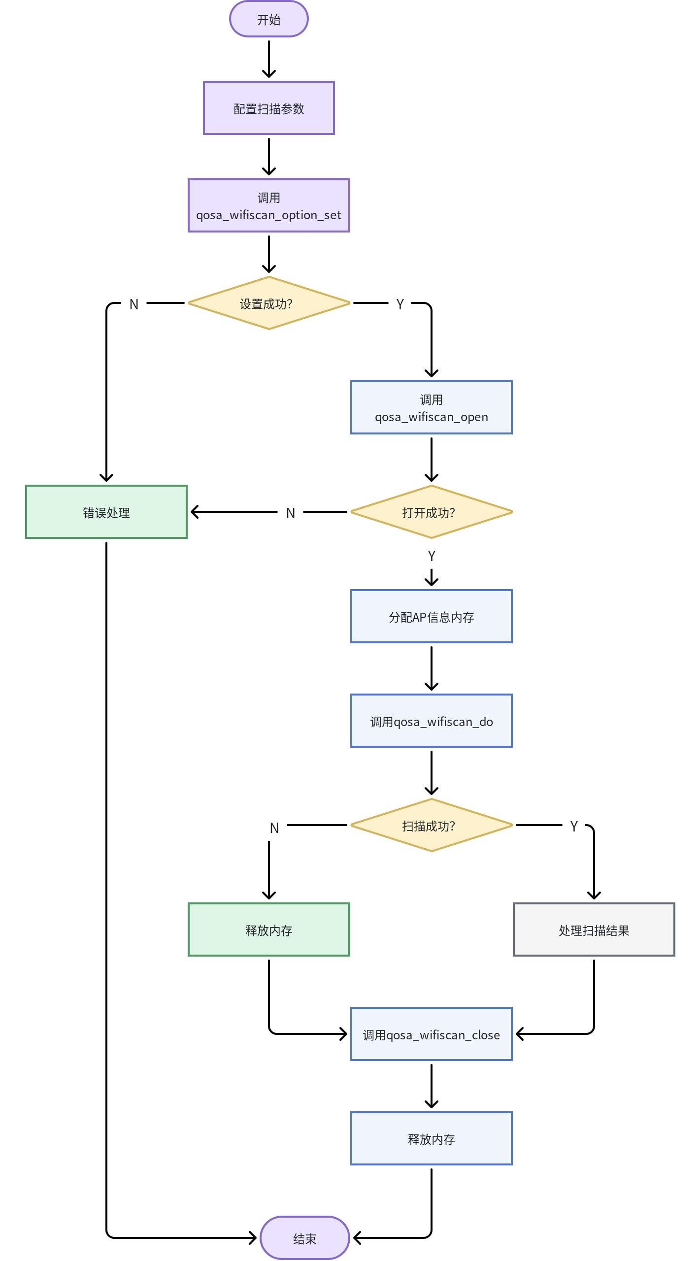

  1. 同步扫描
    • 对应函数:qosa_wifiscan_do()
    • 基本概念:调用扫描函数后,当前线程会被阻塞,直到扫描完成并返回结果后,才能继续执行后续逻辑。
    • 适用场景:对流程顺序要求严格、无需并行处理其他任务的简单单次扫描需求。

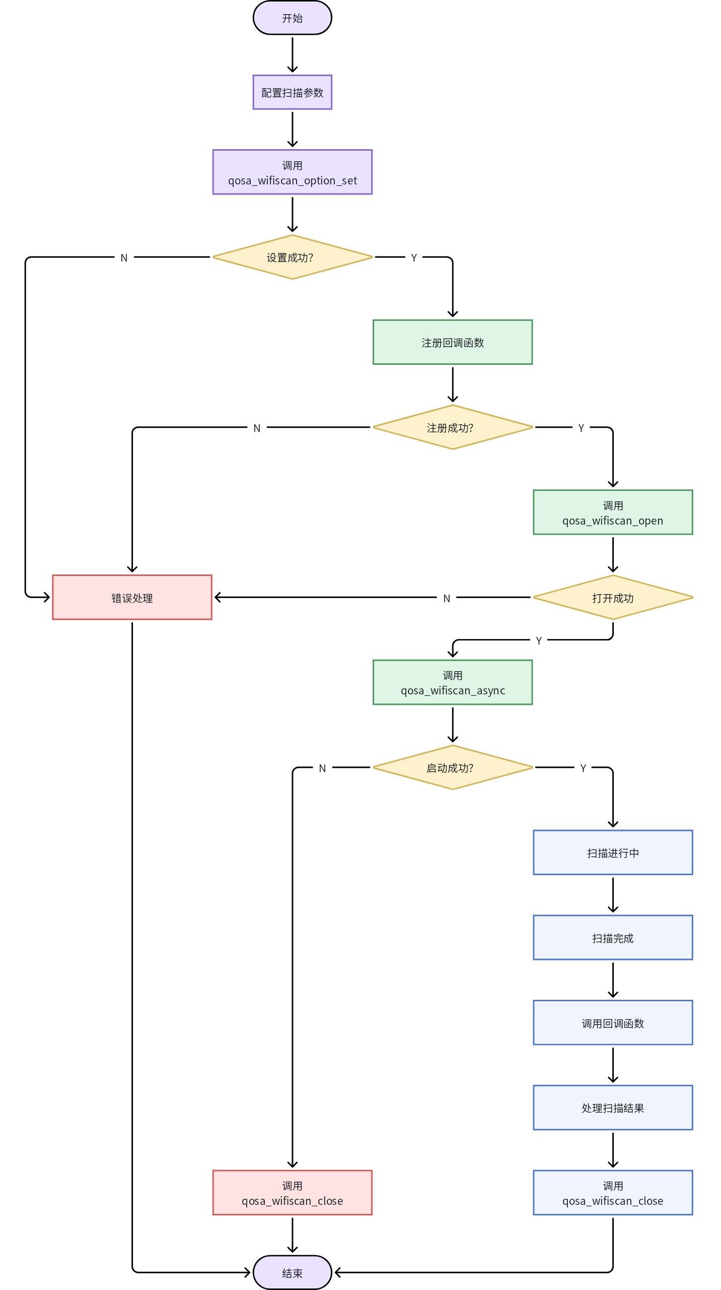

  2. 异步扫描(默认)
    • 对应函数:qosa_wifiscan_async()
    • 基本概念:调用扫描函数后,当前线程不阻塞,可继续执行其他任务;扫描完成后,结果通过预先注册的回调函数 qosa_wifiscan_register_cb() 返回。
    • 适用场景:需要并行处理多任务、避免界面卡顿的场景(如UI交互过程中触发扫描)。

应用逻辑流程图
同步扫描
异步扫描
