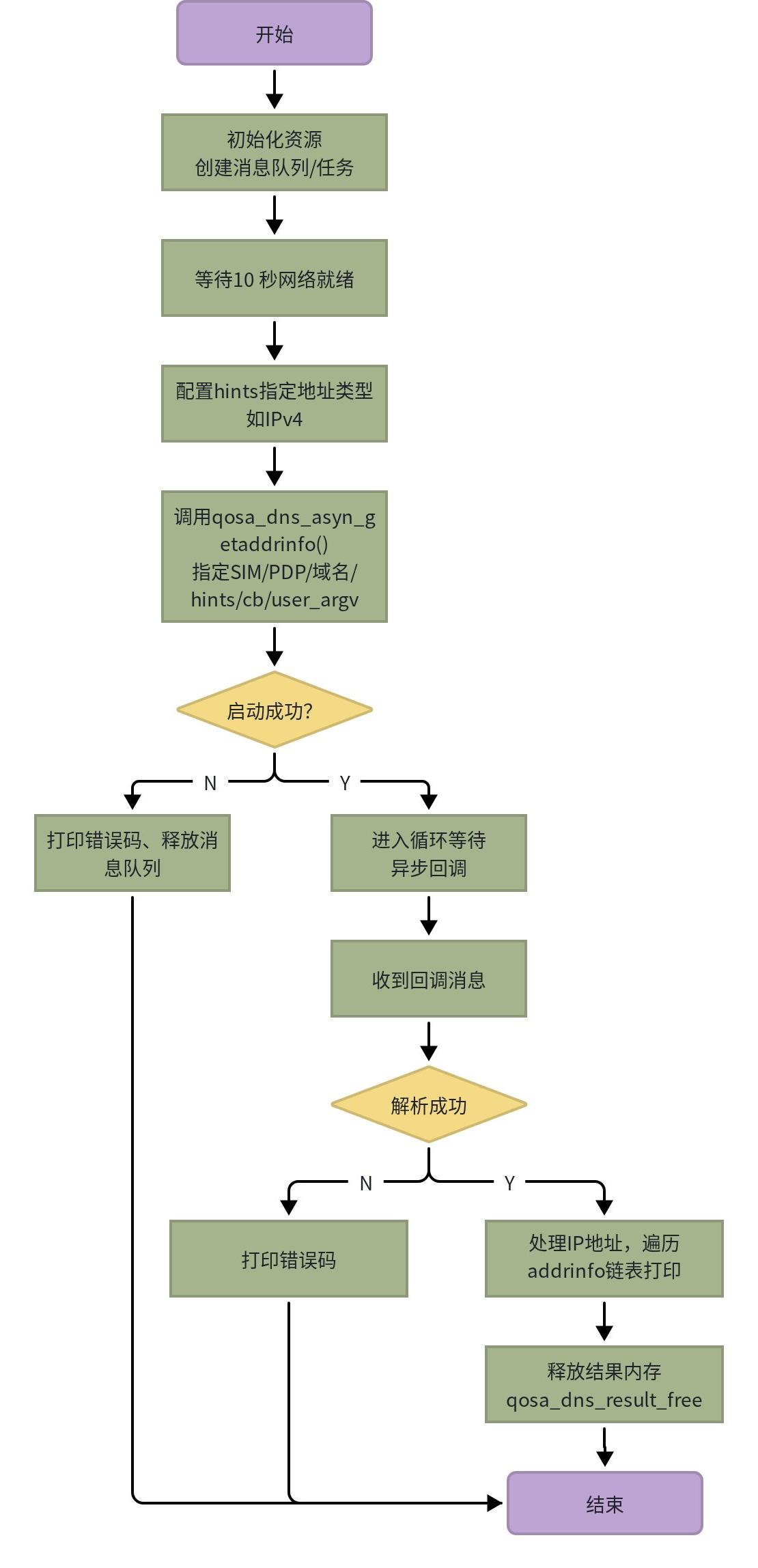

流程概述
DNS操作流程主要包括以下步骤:
  1. 初始化参数:设置SIM/PDP ID、域名、hints(地址类型)。
  2. 等待网络就绪(PDP激活)。
  3. 发送查询:异步(qosa_dns_asyn_getaddrinfo())或同步(qosa_dns_syn_getaddrinfo())。
  4. 处理响应:解析IP地址链表。
  5. 释放资源:调用 qosa_dns_result_free()。

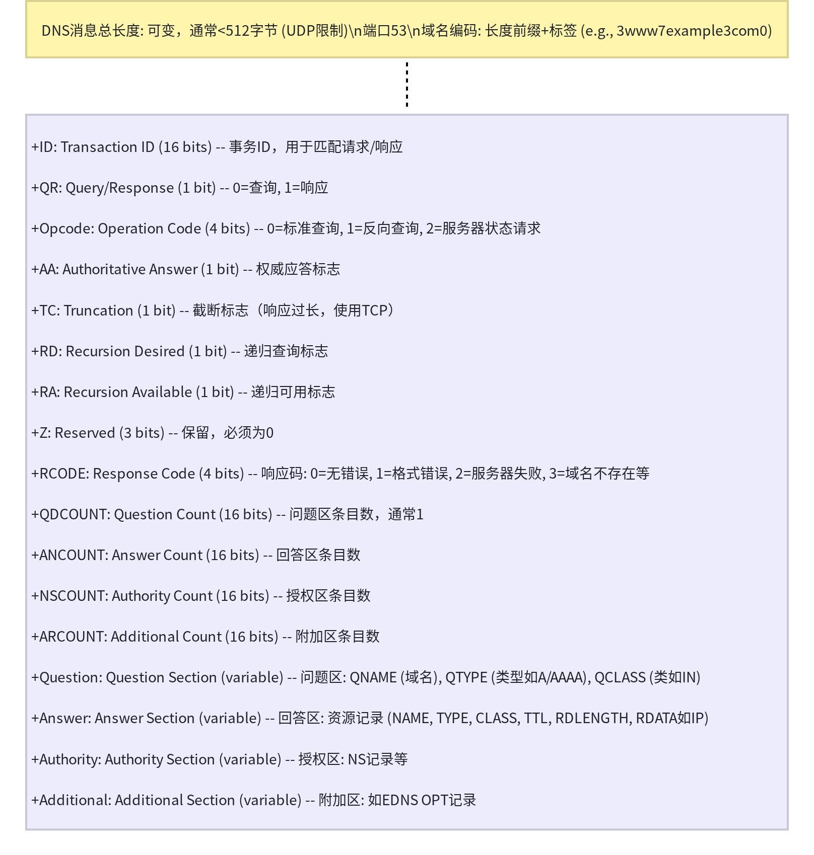

消息结构
DNS消息基于UDP,使用端口53。标准DNS消息包括头部(12字节)、问题区、回答区、授权区和附加区。根据RFC 1035,消息格式如下。
以下是DNS消息结构图:
  • 偏移量细节(字节为单位):
    • 0~1:ID
    • 2~3:Flags (QR、Opcode、AA、TC、RD、RA、Z、RCODE)
    • 4~5:QDCOUNT
    • 6~7:ANCOUNT
    • 8~9:NSCOUNT
    • 10~11:ARCOUNT
    • 12+:Question/Answer等(可变)。
备注
域名使用压缩指针避免重复;QTYPE:1 = A (IPv4), 28 = AAAA (IPv6)。
