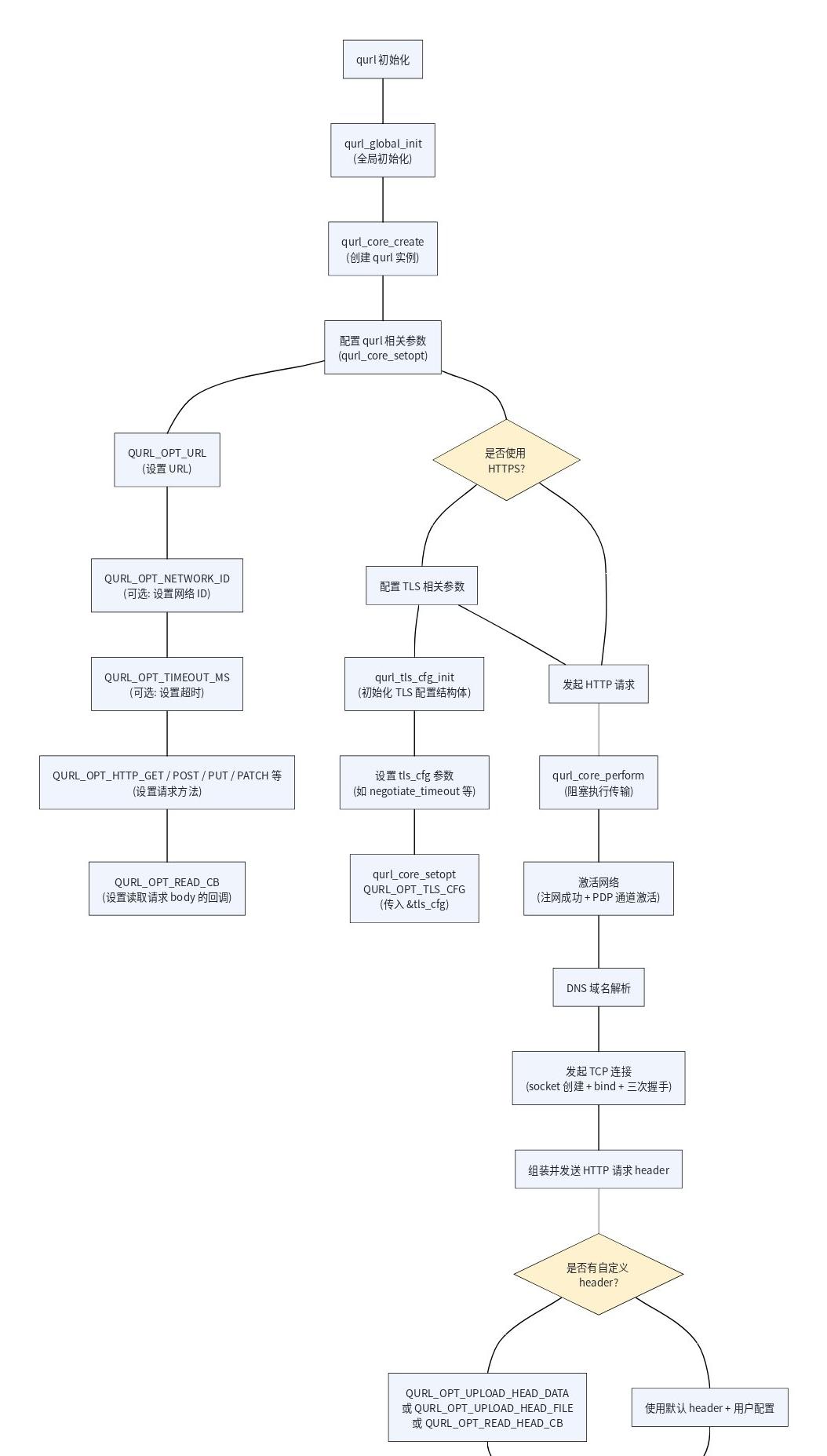

流程概述
HTTP流程是指网络设备通过蜂窝网络发送HTTP请求并接收服务器响应的端到端过程。这个过程的核心在于HTTP请求包的组包以及对HTTP回应包的接收解析,确保数据交互的准确。
HTTP 的流程通常包含以下几个步骤:
  1. qurl 初始化
    • qurl_global_init() qurl库全局初始化
    • qurl_core_create() 创建一个新的qurl实例
  2. 配置qurl相关参数
    • qurl_core_setopt() 为给定的qurl实例设置选项
  3. 配置TLS相关参数(选配)
    • qurl_tls_cfg_init() qurl使用的TLS参数初始化为默认值
    • 配置TLS相关的参数
    • 通过 qurl_core_setopt() 和 QURL_OPT_TLS_CFG() 配置TLS相关的参数
  4. 发起HTTP请求
    • qurl_core_perform() 开始执行阻塞式的网络传输
    • 外部等待退出阻塞后执行qurl去初始化即可,所有数据交互都在回调中执行
  5. 激活网络
    • 等待注网成功
    • PDP通道激活
  6. DNS域名解析
  7. 发起TCP连接
    • 创建socket
    • 绑定local地址
    • 发起socket连接与HTTP服务器进行三次握手
  8. 组装并发送的HTTP请求header
    • 如果配置了自定义请求header(QURL_OPT_UPLOAD_HEAD_RAW() 使能)。有三种方式去获取自定义的HTTP请求头:
      - QURL_OPT_READ_HEAD_CB() 通过回调函数去获取请求header。
      - QURL_OPT_UPLOAD_HEAD_DATA() 通过地址去获取请求header。
      - QURL_OPT_UPLOAD_HEAD_FILE() 通过文件名去获取请求header。
    • 如果没有配置自定义请求header,使用模组默认的HTTP头信息,结合用户设置的请求头(QURL_OPT_HTTP_HEADER() 设置),组装发送请求header。
  9. 读取并发送HTTP请求body
    • 有三种方式获取HTTP请求body:
      - QURL_OPT_READ_CB() 通过回调函数去获取请求body。
      - QURL_OPT_UPLOAD_DATA() 通过指针去获取请求body。
      - QURL_OPT_UPLOAD_FILE() 通过文件名去获取请求body。
  10. 读取并解析HTTP回应header
    • 通过 QURL_OPT_WRITE_HEAD_CB() 配置处理HTTP回应header的回调函数,在回调函数内部可以通过 qurl_core_getinfo() 获取HTTP响应header中的相关信息。
  11. 读取HTTP回应body
    • 通过 QURL_OPT_WRITE_CB() 配置处理HTTP回应body的回调函数,客户可以自行在回调函数中对接收到的HTTP回应body数据进行处理。通常会不断调用回调函数将收到HTTP响应body保存到文件系统或者内存。
  12. HTTP请求完成,模块主动断开TCP连接
    • 是否在数据传输完成后立即自动断开连接与 QURL_OPT_REUSE_HOLD() 的配置相关。默认使用后不去立即关闭连接,通过复用qurl实例以减少连接开销。
  13. qurl去初始化
    • qurl_slist_del_all() 释放之前申请的单向链表
    • qurl_core_delete() 删除之前创建的qurl实例
    • qurl_global_deinit() qurl库全局去初始化

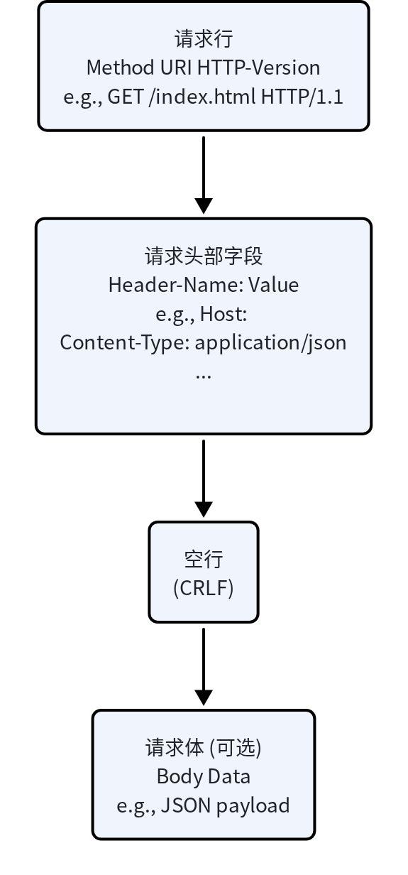

HTTP请求消息结构

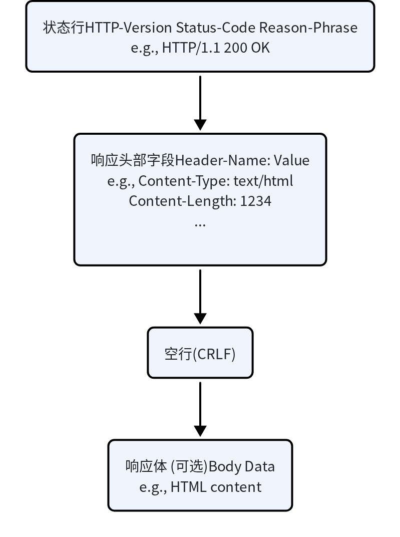

HTTP响应消息结构
说明
HTTP消息由起始行(请求行或状态行)、头部字段和可选的消息体组成,各部分之间用空行(CRLF)分隔。
请求行包含HTTP方法、请求URI和HTTP版本,而状态行包含HTTP版本、状态码和状态短语。
  • 起始行:请求消息为请求行(包含方法、URI、协议版本);响应消息为状态行(包含协议版本、状态码、原因短语)。
  • 头部字段:零个或多个键值对,每行一个字段,用于传递元数据。
  • 空行:CRLF(\r\n)分隔头部和主体,表示头部结束。
  • 消息体:可选,用于携带实际数据(如POST请求的表单或响应中的HTML/JSON)。GET/HEAD等方法通常无主体。
