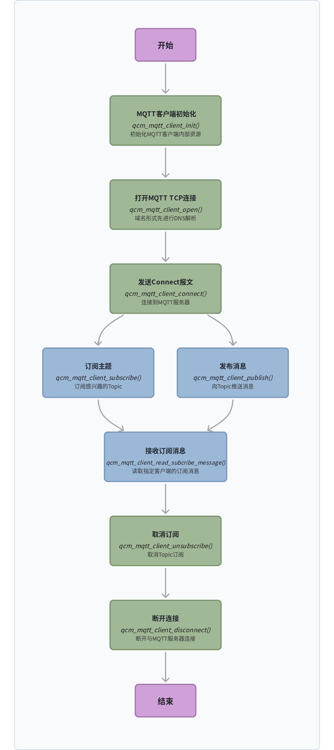

控制报文交互流程
../../../_images/image_XWkqb6cqWoKwHaxRDKocCzEwnlM.webp

应用逻辑流程图
