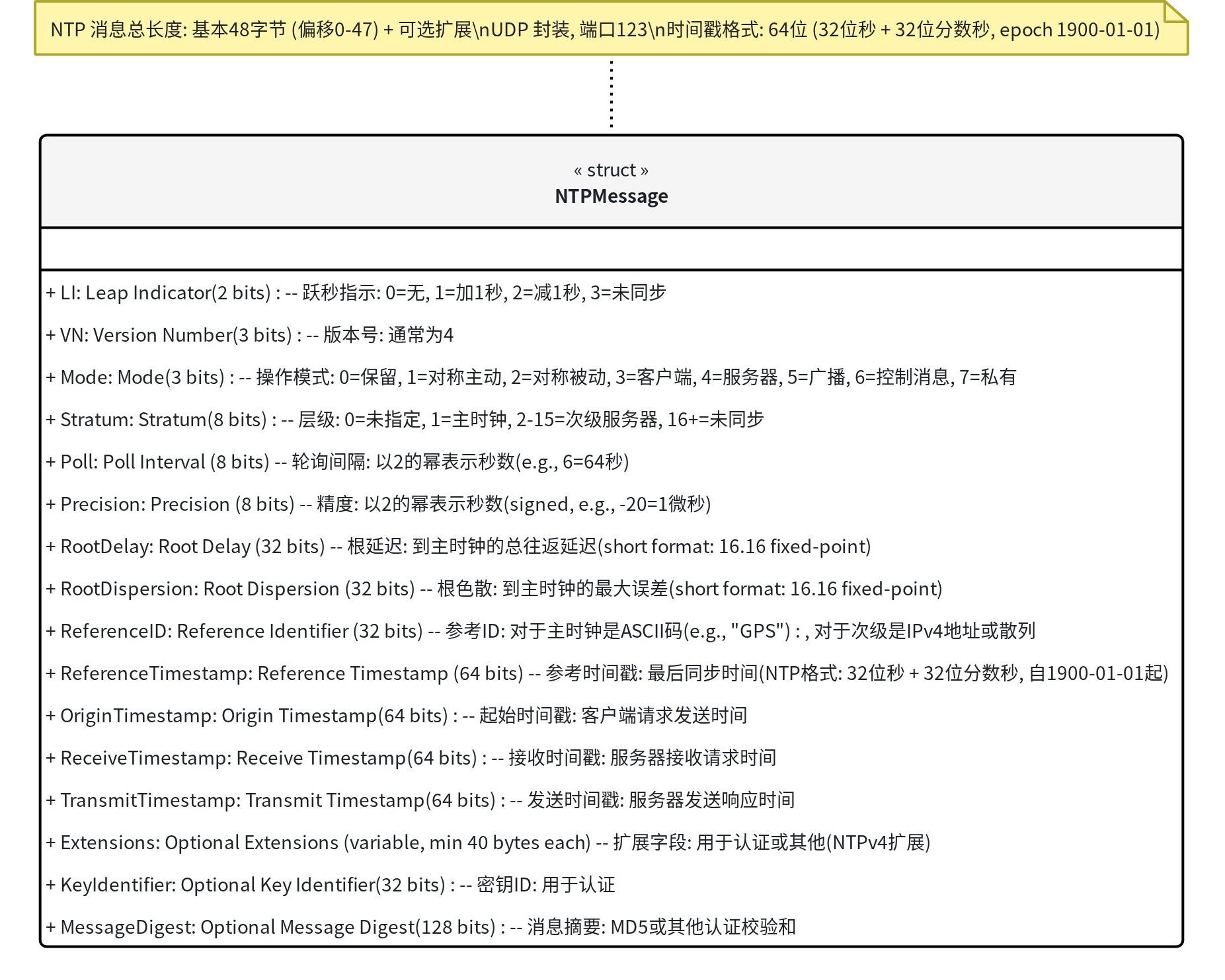

消息结构
NTP(Network Time Protocol,网络时间协议)消息是基于UDP的数据包,使用端口123。标准NTP v4消息的基本长度为48字节(头部),可能包含可选的扩展字段(如认证或额外数据)。消息结构用于时间同步,包括跃秒指示、版本、模式、层级、时间戳等信息。
根据标准RFC 5905(NTP v4),NTP消息的格式如下所述。以下我将使用Mermaid的classDiagram来表示消息结构,便于可视化。classDiagram展示了消息的整体布局,每个字段包括名称、位宽和简要说明。字段按偏移量(从0开始)组织。
以下是NTP消息结构的Mermaid代码。用户你可以使用Mermaid支持的工具(如Markdown渲染器或在线编辑器)来查看图形化效果。
图表解释
  • 布局:classDiagram将NTPMessage表示为一个结构体,每个字段用 + 前缀表示公共成员。括号内是位宽,后面是简要描述(包括可能的值)。
  • 偏移量细节(字节为单位,按32-bit字对齐):
    • 0-3字节:LI(比特0~1),VN(2~4),Mode(5~7),Stratum(8~15),Poll(16~23),Precision(24~31)。
    • 4-7字节:Root Delay(32 bits)。
    • 8-11字节:Root Dispersion(32 bits)。
    • 12-15字节:Reference ID(32 bits)。
    • 16-23字节:Reference Timestamp(64 bits)。
    • 24-31字节:Origin Timestamp(64 bits)。
    • 32-39字节:Receive Timestamp(64 bits)。
    • 40-47字节:Transmit Timestamp(64 bits)。
    • 48+字节:可选扩展(每个扩展至少40字节,包括长度、类型、值和填充),或认证字段(Key ID + Digest,总20字节)。
  • 时间戳格式:所有64-bit时间戳使用NTP格式:高32位为整数秒(自1900-01-01 00:00:00 UTC起),低32位为分数秒(分辨率约232皮秒)。
  • 可选部分:如果使用认证(如MD5),添加Key Identifier(32 bits)和Message Digest(128 bits)。NTPv4支持多个扩展字段,用于高级功能如自动密钥或跃秒表。
  • 模式值详解(Mode字段):
    • 1:Symmetric Active(对称主动,用于对等同步)。
    • 2:Symmetric Passive(对称被动)。
    • 3:Client(客户端请求)。
    • 4:Server(服务器响应)。
    • 5:Broadcast(广播模式,无需请求)。
    • 6:Control(控制消息,用于查询/配置,不是标准时间同步)。
  • 注意事项:
    • NTP消息是无状态的,客户端/服务器通过时间戳计算偏移和延迟。
    • NTP协议使用32位计数器来表示自1900年1月1日以来的秒数,这将在2036年发生溢出,即Y2036问题。在实际实现中,使用64位时间戳存储NTP时间,其中前32位表示秒,后32位表示秒的小数部分。

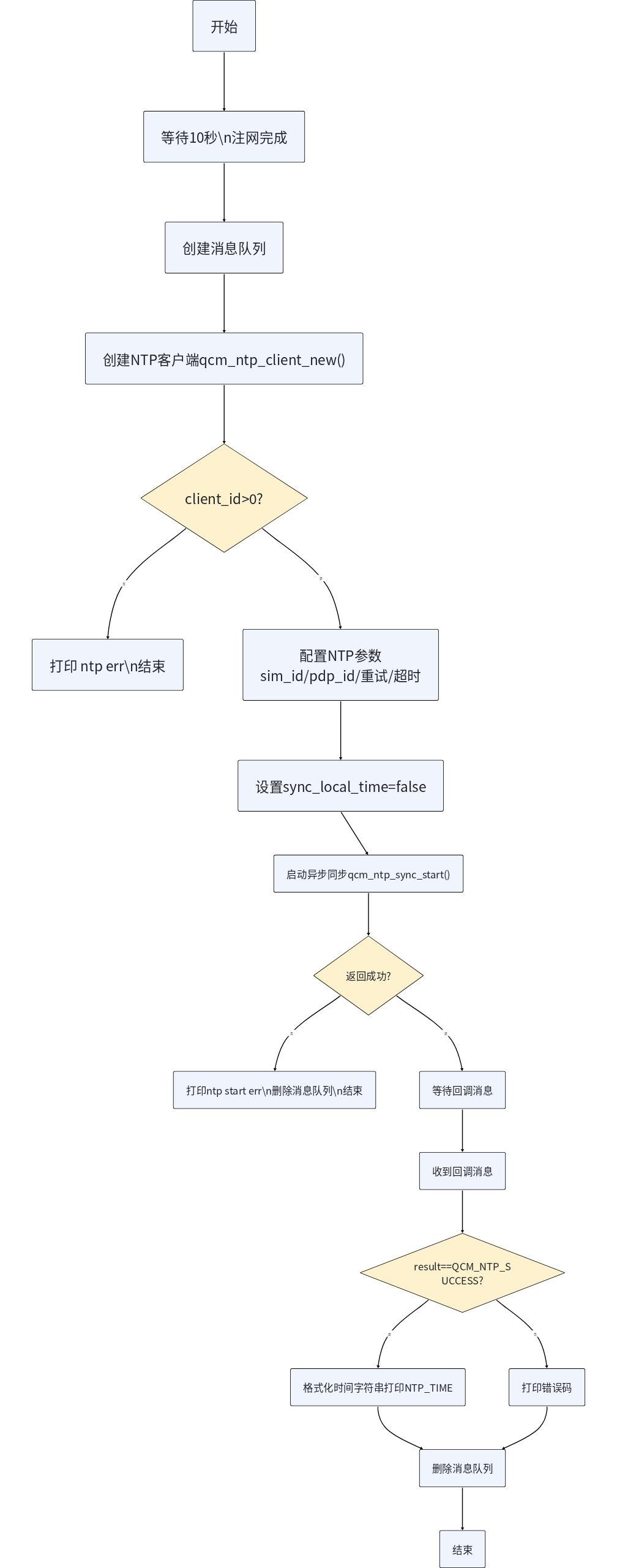

应用示例
NTP 流程图
../../../_images/board_CqkSwgPsnhFVFybDWetckt4anCg.jpg
NTP示例Demo
请查看 https://github.com/UniRTOS/UniRTOS-Doc-Examples/blob/main/network/network_protocol/ntp/ntp_demo.c
