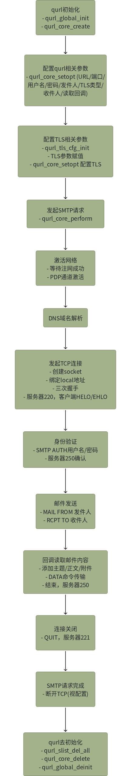

流程概述
SMTP流程是指网络设备在本地设置好收件人、发件人、SMTP服务器地址之后,再去构建好邮件的内容,然后通过蜂窝网络发送SMTP邮件到接收端服务器的端到端过程。这个过程的核心在于SMTP邮件内容的构建。
SMTP的流程通常包含以下几个步骤:
  1. qurl初始化:
    • qurl_global_init():qurl库全局初始化。
    • qurl_core_create():创建一个新的qurl实例。
  2. 配置qurl相关参数:
    • qurl_core_setopt():为给定的qurl实例设置选项。
      - QURL_OPT_URL,QURL_OPT_PORT:配置URL和端口号(SMTP服务器的IP地址或域名,SMTP服务器端口)。
      - QURL_OPT_USERNAME,QURL_OPT_PASSWORD:配置身份验证的用户名和密码。
      - QURL_OPT_SMTP_MAIL_FROM:配置发件人的邮箱地址。
      - QURL_OPT_TLS_USETLS:配置SSL类型。
      - QURL_OPT_SMTP_MAIL_RCPT:添加收件人。
      - QURL_OPT_READ_CB:配置读取邮件内容的回调函数。
  3. 配置TLS相关参数:
    • qurl_tls_cfg_init():qurl相关的TLS参数初始化。
    • TLS相关参数赋值。
    • 通过 qurl_core_setopt() 和QURL_OPT_TLS_CFG配置TLS相关参数。
  4. 发起SMTP请求:
    • qurl_core_perform():开始执行阻塞式的网络传输。
  5. 激活网络:
    • 等待注网成功。
    • PDP通道激活。
  6. DNS域名解析。
  7. 发起TCP连接到远端SMTP服务器:
    • 客户端连接到接收方邮件服务器的指定端口(如25、465或587)。
    • 创建socket。
    • 绑定local地址。
    • 发起socket连接进行三次握手。
    • 服务器返回状态码220表示就绪,客户端发送HELO或EHLO命令标识自身身份。
  8. 身份验证:
    • 客户端通过SMTP AUTH机制提供用户名和密码(或授权码)进行身份验证。
    • 验证成功后,服务器返回状态码250确认。
  9. 邮件发送:
    • 客户端发送MAIL FROM命令指定我们配置好的发件人邮箱。
    • 发送RCPT TO命令指定我们配置好的收件人邮箱(可多次使用)。
  10. 在回调里读取发送的邮件内容:
    • 添加邮件主题。
    • 添加邮件正文。
    • 添加邮件附件。
    • 发送DATA命令开始传输回调函数里构建好的邮件内容,包括头部和正文。
    • 以单独一行的句点(.)结束传输,读取到服务器返回状态码250表示成功。
  11. 连接关闭:
    • 客户端发送QUIT命令,服务器返回状态码221确认关闭连接。
  12. SMTP请求完成,模块主动断开TCP连接:
    • 是否在数据传输完成后立即自动断开连接与QURL_OPT_REUSE_HOLD的配置相关。
  13. qurl去初始化:
    • qurl_slist_del_all():释放之前申请的单向链表。
    • qurl_core_delete():删除之前创建的qurl实例。
    • qurl_global_deinit():qurl库全局去初始化。

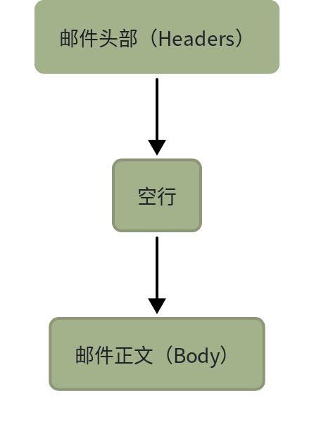

消息结构
SMTP(Simple Mail Transfer Protocol)的消息结构遵循特定的格式规范,主要由 邮件头部 和 邮件正文 两部分组成,中间用空行分隔。以下是SMTP消息结构的详细说明:
邮件头部(Headers)
邮件头部包含多个字段,每个字段由"字段名: 字段值"的格式组成,常见字段包括:主题(Subject)、发件人(From)、收件人(To)、日期(Date)等字段。
  • From: 发件人邮箱地址。
  • To: 收件人邮箱地址。
  • Subject: 邮件主题。
  • Date: 邮件发送日期。
  • Content-Type: 邮件内容类型(如text/plain或text/html)。
  • MIME-Version: MIME协议版本(通常为1.0)。
邮件正文(Body)
邮件正文是实际要传输的内容,可以是纯文本或HTML格式。当包含附件时,正文会使用MIME(Multipurpose Internet Mail Extensions)格式进行编码,将附件转换为文本形式嵌入邮件中。
