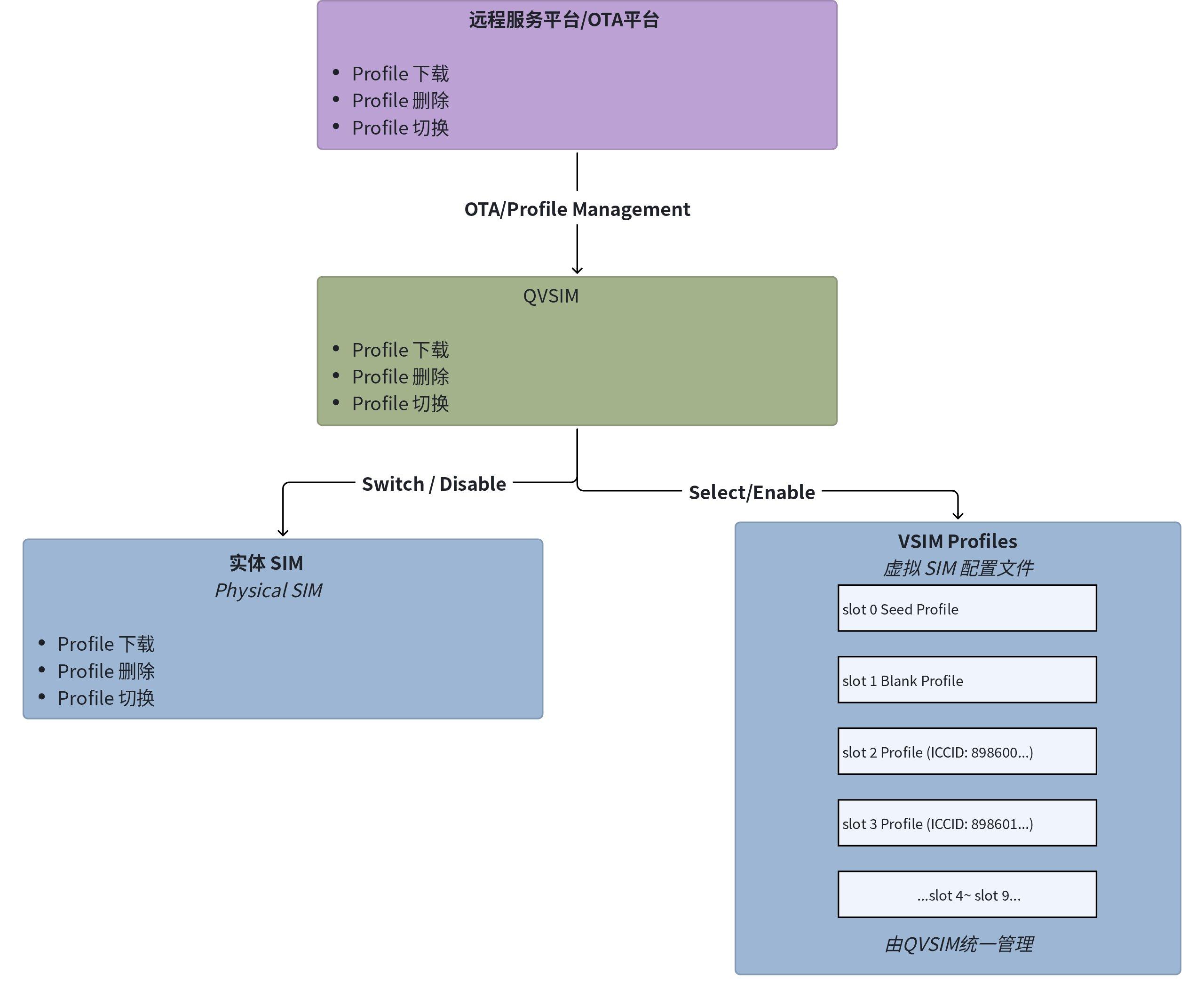

Profile结构说明
QVSIM中的 Profile 用于描述一张虚拟SIM卡实例,是虚拟SIM业务的最小管理单元。
每个Profile都对应一个唯一的 slot,并绑定一组明确的身份信息,其中最核心的是 ICCID。
系统内部最多同时维护 10个Profile,按slot顺序进行管理:
  • slot 0:固定作为 种子卡(Seed Profile)
    该Profile在出厂或首次初始化时预置,用于保障虚拟SIM业务的基础可用性,通常不可删除。
  • slot 1:通常作为 白卡(Blank Profile)
    该Profile作为后续OTA下载和配置的承载对象。
  • slot 2 ~ slot 9:用于存放通过OTA动态下载的业务Profile。
每个Profile至少包含以下关键信息:
  • slot id:Profile所在的逻辑位置,用于区分和索引不同Profile
  • ICCID:Profile的唯一标识,用于OTA管理、选择和切换操作
在运行过程中,系统通过Profile的slot和ICCID完成Profile的 查询、添加、删除和切换,并确保同一时刻仅有一个Profile处于激活状态。
