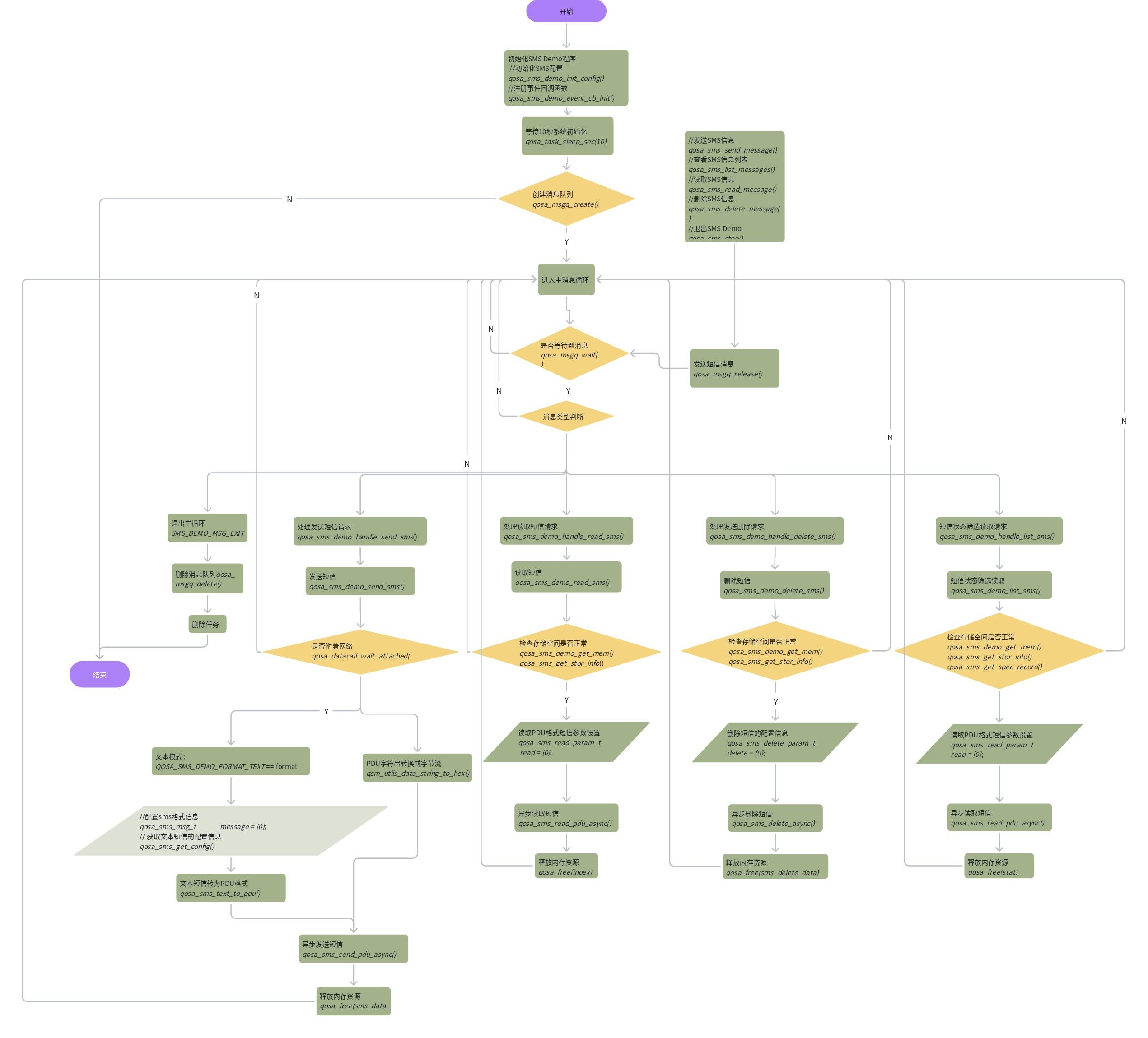

应用逻辑流程图
../../_images/board_Z0t9w98bFhsRIybVoAwcqcq7n5d.jpg
